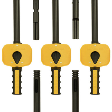

Czy prowadnica do przewodu nie wystarczy zamiast wyciągania lufy? Dostałem nową prowadnicę do płatów od Bore Tech. Pomaga to również zapobiegać kapaniu rozpuszczalnika.
Czy prowadnica do przewodu lufy nie wystarczy zamiast wyciągać lufę? Dostałem nową prowadnicę do łat od Bore Tech. Pomaga również zapobiegać kapaniu rozpuszczalnika.
Kapanie rozpuszczalnika nie zaszkodzi, włóż ręcznik papierowy do gniazda magazynka przed rozpoczęciem. Prowadnice do przewodu lufy są dla strzelców BR, którzy czyszczą między kartami, aby szybko pracować bez ryzyka uszkodzenia gwintów. Wyczyść i wyszoruj komorę, wepchnij za nią mokrą łatę, a następnie suchą łatę, jeśli strzelasz tylko ołowianymi kulami nasmarowanymi, to w zasadzie całe czyszczenie wymagane dla dobrego karabinu PRS... dopóki grupy na papierze nie powiedzą ci inaczej.
Kroplówka z rozpuszczalnika niczego nie uszkodzi, przed rozpoczęciem wciśnij ręcznik papierowy do gniazda magazynka. Prowadnice do przewodu lufy są dla strzelców BR, którzy czyszczą między kartami, aby szybko pracować bez ryzyka uszkodzenia gwintów. Wyczyść i wyszoruj komorę, wepchnij za nią mokry płat, a następnie suchy płat, jeśli strzelasz tylko smarowanymi ołowianymi pociskami, to w zasadzie całe czyszczenie wymagane dla dobrego karabinu PRS... dopóki grupy na papierze nie powiedzą ci inaczej.
Wiem, że kroplówka z rozpuszczalnika nie jest dużym problemem, ale dla mnie to miły mały dodatek, który pozwala uniknąć bałaganu, jeśli w ogóle. Zamierzałem kupić zwykły prowadnik do przewodu lufy, dopóki nie zobaczyłem ich ulepszonego modelu. Widziałem/słyszałem wiele rekomendacji dotyczących prowadnic do przewodu lufy, więc pomyślałem, dlaczego nie? To naprawdę nie może zaszkodzić i jest to jednorazowa inwestycja. Może to być przesada, ale wiele rzeczy, które robimy z bronią, może być przesadą.
