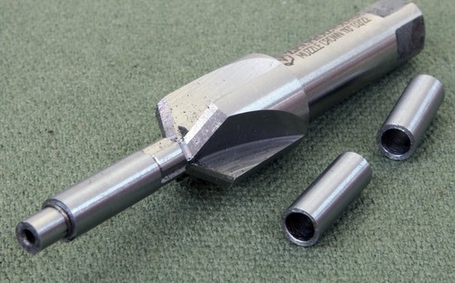

Verwechseln wir hier Fase und Mündung? Fase ist der Rand der Bohrung und Mündung die Oberfläche am Ende des Laufs? So wie ein Gewindelauf eine Fase, aber keine Mündung hat.
Irgendeine Meinung, welcher Kronenwinkel besser ist? Habe sowohl 110°- als auch 90°-Kronenfräser, suche also nur nach erfahrener Meinung, welcher wahrscheinlich besser ist. Oder beide schneiden und dann polieren?

Keiner von beiden schneidet einen Kronenwinkel, der dem entspricht, was er sagt, das ist sicher.
Ich denke, die Verwirrung über das Fräserbild ist auf die unterschiedlichen Arten zurückzuführen, wie Europäer und Amerikaner Winkel beschreiben. Dieser Fräser kommt aus Serbien. Wenn jemand den gleichen Formfräser von PTG hat, wette ich, dass er anders beschriftet ist.
Und hier haben wir Brownells, die sogar den 45°-Kronenwinkel erwähnen - erreicht mit einem 90°-Kronenfräser. Nicht alle Kronen sind 11° :)
CZ-Fabrikkronen sind es sicher nicht.

Habe das Video nicht gesehen, aber mir scheint, dass hier über eine Fase zur Bohrung im Vergleich zum Winkel, in dem die Krone geschnitten wird, diskutiert wird, die keine separate Fase an der Bohrung hat. So wie es der Mason Crown Cutter macht.
Ich habe immer 90° verwendet (gemäß Lewis' Diagramm).
Dies ergibt einen 45°-Winkel an der Lippe der Bohrung.
Habe diese kleinen Fräser noch nie benutzt (aber sie sehen nach einer guten Idee aus).
Ich richte meine Läufe in einer Drehmaschine mit einem 4-Backen-Futter und einer Messuhr an der Bohrung ein.
Ja, das Einrichten dauert ewig, aber es ergibt eine schöne, genaue Fase.
Ich muss mir vielleicht ein paar dieser kleinen Fräser besorgen.

Aber diese kleinen Fräser, die Sie zeigen, sehen interessant aus. Was/wo/etc. Details bitte?
