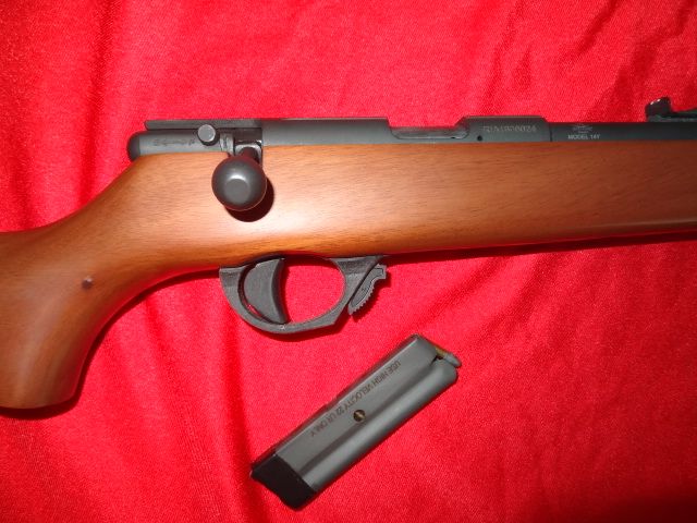

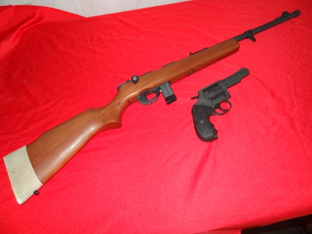

Photos
Modèle 14Y et 200 .38 Spcl. J'ai enveloppé l'extrémité du chargeur avec du ruban isolant à cause des bords tranchants. Ajout de points d'attache de la sangle. Vous pouvez voir quelques nœuds dans la crosse autour de la zone du poignet (ce qui me convient).

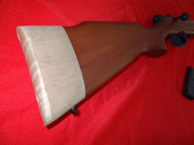

Gros plan de l'extension de la crosse. Je dois poncer, teinter et appliquer une finition. LOP est de 14 1/4", ce qui est à peu près correct pour moi. Je n'ai pas pu trouver une plaque de couche assez grande, alors j'en ai fait une en érable.

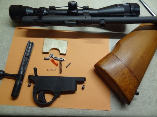

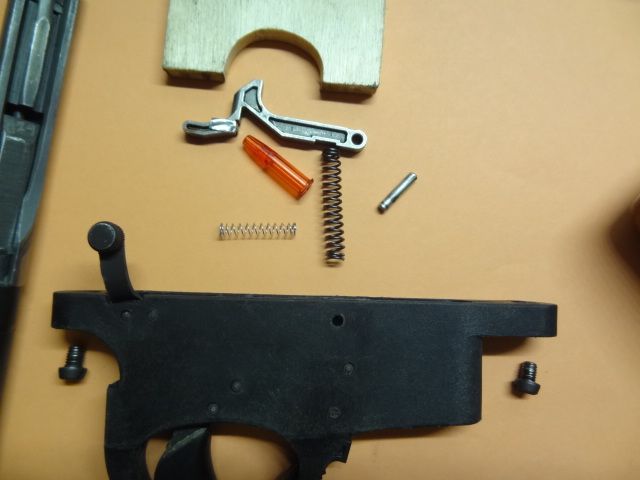

Voici quelques photos montrant ma modification de la détente et l'extension de crosse finie.
J'ai ajouté une couche de plus (3 au total) de ruban adhésif en aluminium à l'encoche du sear (le capuchon à pression pointe vers l'encoche) et j'ai ramené la pression de la détente à environ 10 onces (constant), et c'est TRÈS net. Après avoir tiré quelques groupes avec différentes munitions, j'augmenterai probablement un peu la pression de la détente ; peut-être juste enlever le ruban adhésif en aluminium. Il a PASSÉ le test de choc d'ailleurs. Je n'ai rien aiguisé, limé, poli, etc. J'aurais dû retirer la détente du boîtier pour montrer comment elle s'insère dans l'encoche, mais j'étais paresseux.
Pour faciliter le démontage/remontage du sear, j'ai remplacé la goupille cannelée par une goupille lisse. Les photos montrent le sear, la goupille du sear, le ressort du sear (le grand) et le ressort de détente du stylo à bille. Le bloc de bois entaillé est un outil que j'ai fabriqué pour comprimer le sear sur un Mossberg 702 ; il fonctionne également ici.
Il s'agit d'un groupe de détente très simple et facile à travailler avec 4 goupilles pivot pour la sûreté, le sear, la détente et le loquet de chargeur et 3 autres goupilles qui sont juste pour empêcher le dépassement des pièces mobiles. Le ressort du sear sert également de ressort de loquet de chargeur. Le remplacement de la goupille du sear tout en comprimant le ressort du sear nécessite quelques contorsions faciales lors du remontage. :)
Après avoir soulevé la poignée du boulon, le boulon est lâche dans le récepteur dans la mesure où il glissera d'avant en arrière sous son propre poids lorsque le fusil est incliné vers le haut ou vers le bas. Il y a des extracteurs doubles qui ne sont pas épinglés mais qui sont maintenus en place avec des ressorts et des plongeurs (comme un Crickett). Si vous pouvez voir la vis sur le bas du récepteur, c'est la vis qui maintient l'éjecteur.
En ce qui concerne l'ajustement du bois au métal, c'est presque comme si le bois avait poussé autour du métal ; très bon.
