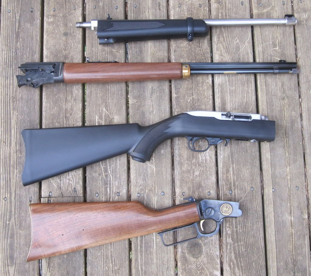

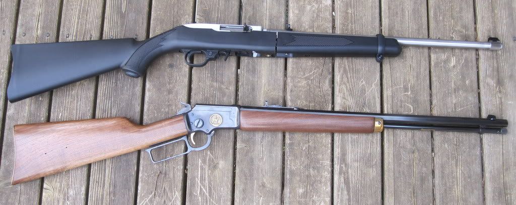

He tenido debilidad por los .22 desmontables durante muchos años. Realmente no cuento rifles como mi Winchester 63 o Marlin 39a, aunque se desmontan tan pequeños como los demás. Para mí, gran parte del atractivo de un desmontable es la comodidad de transporte y la velocidad de montaje fuera de la bolsa. Junto con los dos que mencionas, incluiría los otros diseños basados ​​en John Browning como rifles que se guardan rápida y fácilmente debajo del asiento, etc. No tengo un Henry o Norinco, pero me gustaría tener uno.

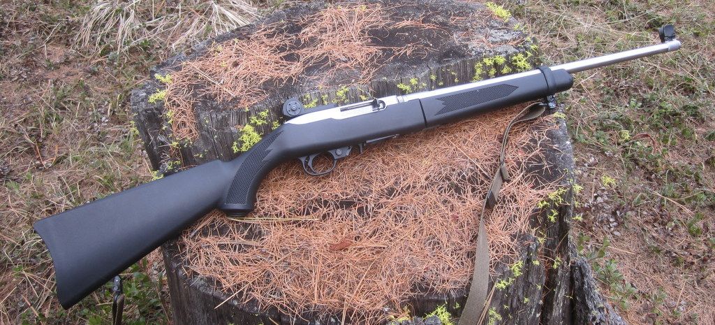

Tengo la Marlin 70 PSS, también conocida como Papoose sintético inoxidable, y la Ruger desmontable 10/22. Ambas tienen sus puntos buenos/malos.
Me gusta la Marlin por su peso ligero y tamaño compacto en su estuche. El estuche Ruger es más grande y contiene más artículos.
La culata de la Marlin se puede quitar/reemplazar con facilidad y llevo un cargador extra, munición, cuchillo y paracord en ella. La culata de la Ruger no es tan fácil de modificar.
Se puede montar la Marlin y disparar con precisión. La Ruger requiere que dejes que el cerrojo se cierre varias veces para obtener precisión.
El guardamanos no es un problema para mí, ni el cargador (ambos tienen capacidad para 10 cartuchos).
La Marlin no puede usar munición de hipervelocidad. La Ruger puede usarla.
Me quedaré con ambas para satisfacer diferentes necesidades.

Si bien ambos son takedown 22, existen algunas diferencias. El papoose es más ligero, pero en realidad no se maneja como un rifle. El 10/22, aunque más ligero que sus hermanos que no son takedown, se maneja más como un rifle, pero es básicamente entre un 35 y un 40 por ciento más pesado que el marlin. El montaje de la mira es más sólido en el 10/22, a menos que pueda encontrar un montaje bkl o algo similar para el marlin. La mira delantera en los marlins, y la trasera, no son exactamente de alta resistencia, pero la ruger sí. El marlin no disparará cb longs con facilidad, ya que se atascan internamente al ciclar manualmente la acción, mientras que el ruger los manejará con facilidad. El marlin es preciso, y el takedown 10/22 parece más preciso que otros 10/22 de serie, pero el marlin puede tener una ligera ventaja aquí. El marlin se guarda de forma más compacta en su estuche suministrado de fábrica, y el estuche ruger tiene más espacio para cosas/extras.... Realmente depende de lo que quieras. El marlin es la mejor opción para el 22 más pequeño, ligero, fiable y compacto que puedes encontrar. El ar-7, lamentablemente, no está en el mismo campo, porque el concepto es bueno, simplemente no funciona lo suficientemente bien. Pero, en mi opinión, el ruger es la mejor opción. He llegado a apreciar el peso del ruger, la bolsa de almacenamiento más espaciosa, la capacidad de disparar cb longs, las miras de hierro, los cargadores al ras, etc. más. El papoose era mi favorito, hasta que llegó el 10/22 TD. Ahora, tomo el 10/22 y dejo el papoose...
La marlin no disparará cb longs con facilidad, ya que se atascan internamente al accionar manualmente la acción, mientras que la ruger los manejará con facilidad.
¡Buen punto! Además de mi debilidad por los desmontables, compré la Ruger con la esperanza de poder disparar algunas de las municiones más silenciosas. Mi Papoose manejará algunas subsónicas que están clasificadas por encima de 1000 fps, nada por debajo, y ni siquiera voy a intentar modificarlo, es lo que es. La Ruger necesitaba algo de pulido, pero incluso sin estar rodada, manejará lo que la Marlin no puede. He añadido una varilla Kidd con muelle subsónico e inclinado el cerrojo, pero aún así no manejará de forma fiable los CB Longs. Creo que sólo necesito más rodaje y tengo muchas esperanzas. La única semiautomática que poseo que siempre ciclará CBs Longs y Quiets son mis 241, pero tienen más de 70 años de rodaje.
